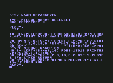

Vandaag heb ik een c64 diskimage gevonden met utilities - naam van de schijf is miniatuurtjes - waarop een programmaatje wat dat kan. Met de diskimage werkte het. Wel moet je de diskette saven naderhand, logisch eigenlijk, want hij krijgt een nieuwe naam.

De naam van de diskette veranderen werkte inderdaad met dat programmaatje. Maar ik gebruikte een diskimage, geen echte schijf, Het gebruik ervan is op eigen risico, daarom altijd eerst op een kopie proberen. Het commando had ik met het testen nu problemen mee, dus dat tik ik maar niet in.

het programmaatje op de afbeelding werkt. Althans, deels. Hij verandert netjes de header en vraagt dan of je er nog 1 wilt doen. Echter, bij controle blijkt de 2e (of 3e, 4e...)header niet veranderd,. Ik denk dat ik een typfout heb gemaakt, zal er nog eens naar kijken.
Heel erg bedankt zover!
___
Jeps! Typfout. Het werkt nu perfect.
Ik merk wel dat sommige schijven kennelijk "beveiligd zijn" tehen het veranderen van de header.
Als iemand daar nog een tip voor heeft.... ;-)
