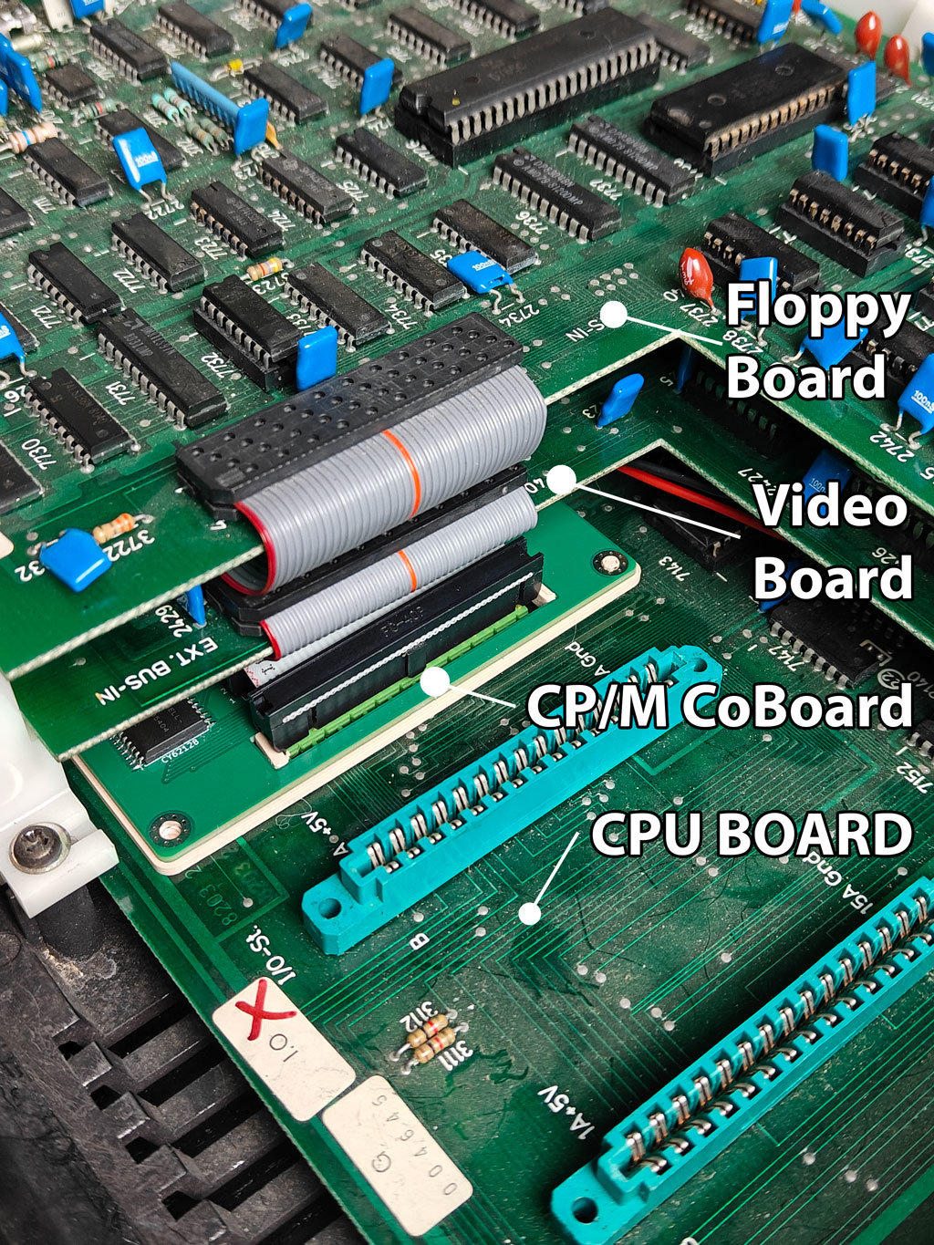

Het heeft me even gekost, maar met de coboard draait CP/M nu op mijn P2000M. Grote dank nogmaals aan @cancom voor het verschaffen van de schema's en debug hulp!
Omdat ik al eerder een SD-cartridge had gemaakt voor de P2000T vroeg ik me af of je CP/M ook via de SD-cartridge kunt draaien in plaats van via de floppy drive. In CP/M kun je immers de BDOS routines aanpassen. Met een SD-kaart heb je een stuk meer opslagcapaciteit (feitelijk voor die tijd gewoon harde schijven...), meerdere drives, en sneller inladen van de programma's. Ik heb daarom op basis van de CP/M v2.2 broncode een variant geschreven die werkt op de P2000M.
Hij heeft nu 11 drives + 1 RAM drive (via de 128 KiB geheugenchip in de SD-kaart cartridge) en een TPA van 48.75 KiB. Aan dat laatste ben ik nog aan het sleutelen want het liefste probeer ik tegen de 54 KiB aan te komen die de Philips varianten van CP/M bieden. Ik ben ook nog aan het uitpuzzelen welke programma's lekker draaien op de P2000M. Sowieso alle CP/M programma's die enkel gebruik maken van de BDOS routines, maar wellicht dat het breder is dan dat.
Met CP/M heb je naast software ook een hele horde aan leuke adventure spellen. Ik denk dat de bekendste Zork is. Hieronder een screenshot met de bekende opening van Zork.

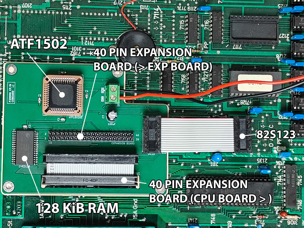

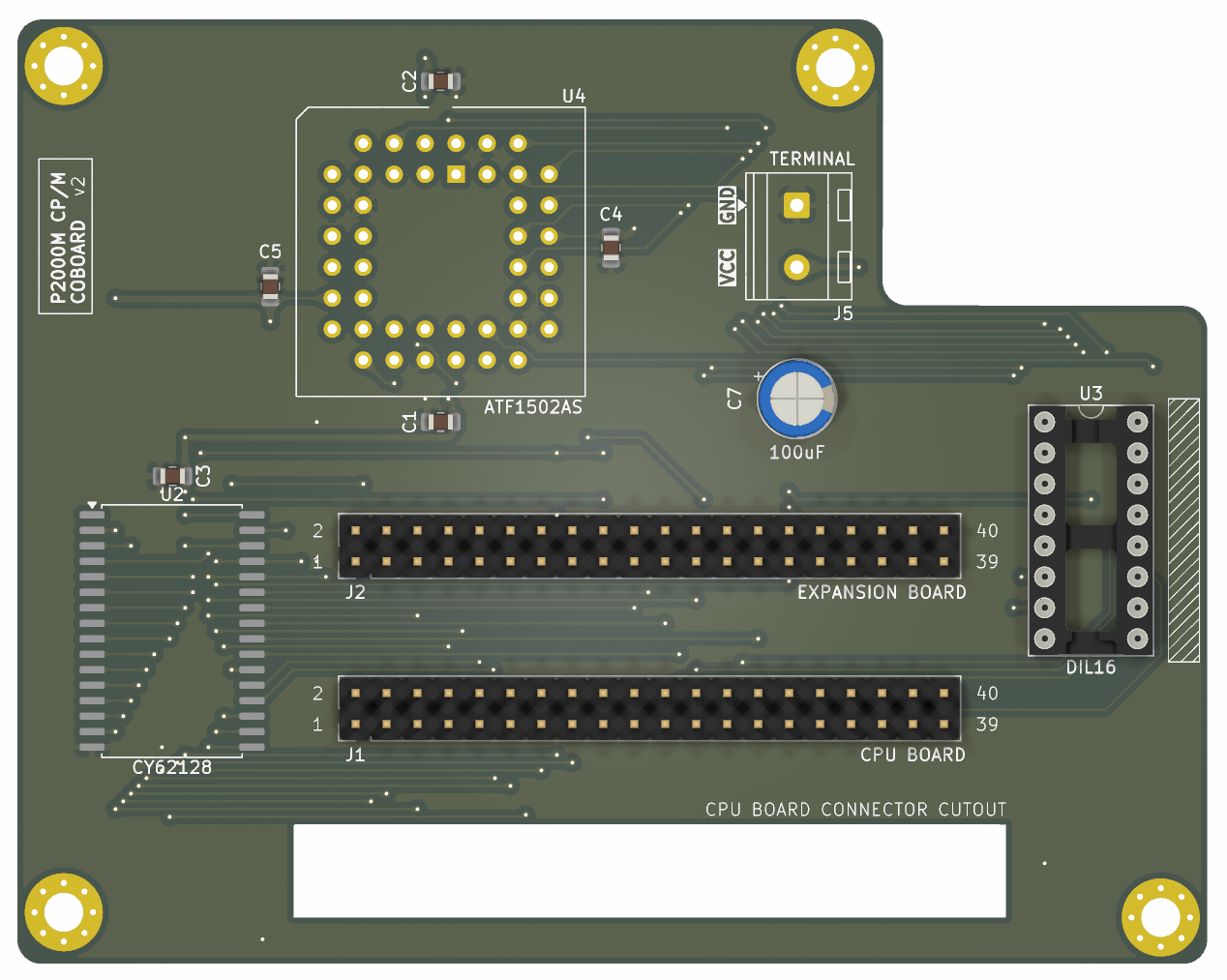

Even een nieuwsgierig aagje spelen: hoe heb je de adresdecodering uiteindelijk uitgevoerd, toch met MRQ\ om 1 gate voor de RAM (CS\ = MRQ\ OR RAMS3\) uit te sparen? Bij zo'n opzet moet die flashROM snel genoeg reageren bij 't overschakelen op een ander adres (tijdens de actieve MRQ\, uitkomend bij eenzelfde byte, en dan terug) om niet stoorpulsen op de uitgangen=selectlijnen te geven waarvan de geadresseerden last kunnen hebben. Vandaar dat ik zo mijn bedenkingen had over die aanpak maar blijkbaar is 't hoe dan ook in orde (?) tot zo ver.
Ik heb uiteindelijk een ontwerp gemaakt met maar 2 chips: een ATF1502 (CPLD) en een 128 KiB ram chipje. In die CPLD weet ik alle logica af te vangen (niet alleen van de 82S123, maar ook van de andere chips). De broncode voor de CPLD staat hier: https://github.com/ifilot/p2000m-cpm-coboard/blob/master/cupl/p2000m-cpm-coboard.pld

Ik heb nu een versie 2 van het bordje dat draait rondom een ATF1502 CPLD en een 128 KiB RAM chip. Het kale printplaatje ziet er als volgt uit:
Het bordje rust op een bracket om ervoor te zorgen dat de pinnen aan de onderkant geen contact maken met het CPU bord. De 40-pins connector van het CPU bord komt door de uitsparing en wordt met een hele korte 40-lijns bandkabel bevestigd aan de CPU-bord ingang van het CP/M coboard. Aan de zijkant loopt er een tweede 16-lijns bandkabel naar het CPU bord waarop de CP/M bord de 82S123 chip vervangt (de adresdecoder PROM). De bandkabel van het VIDEO bord wordt op de expansiepoort aangesloten.
Ik had overigens ook een variant gemaakt met een vrouwelijke header aan de onderkant, maar dan zit het bord net te hoog om comfortabel tussen het CPU bord en het VIDEO bord in te zitten.
Vanuit de zijkant ziet het er zo uit:
aangepast door Bertus
