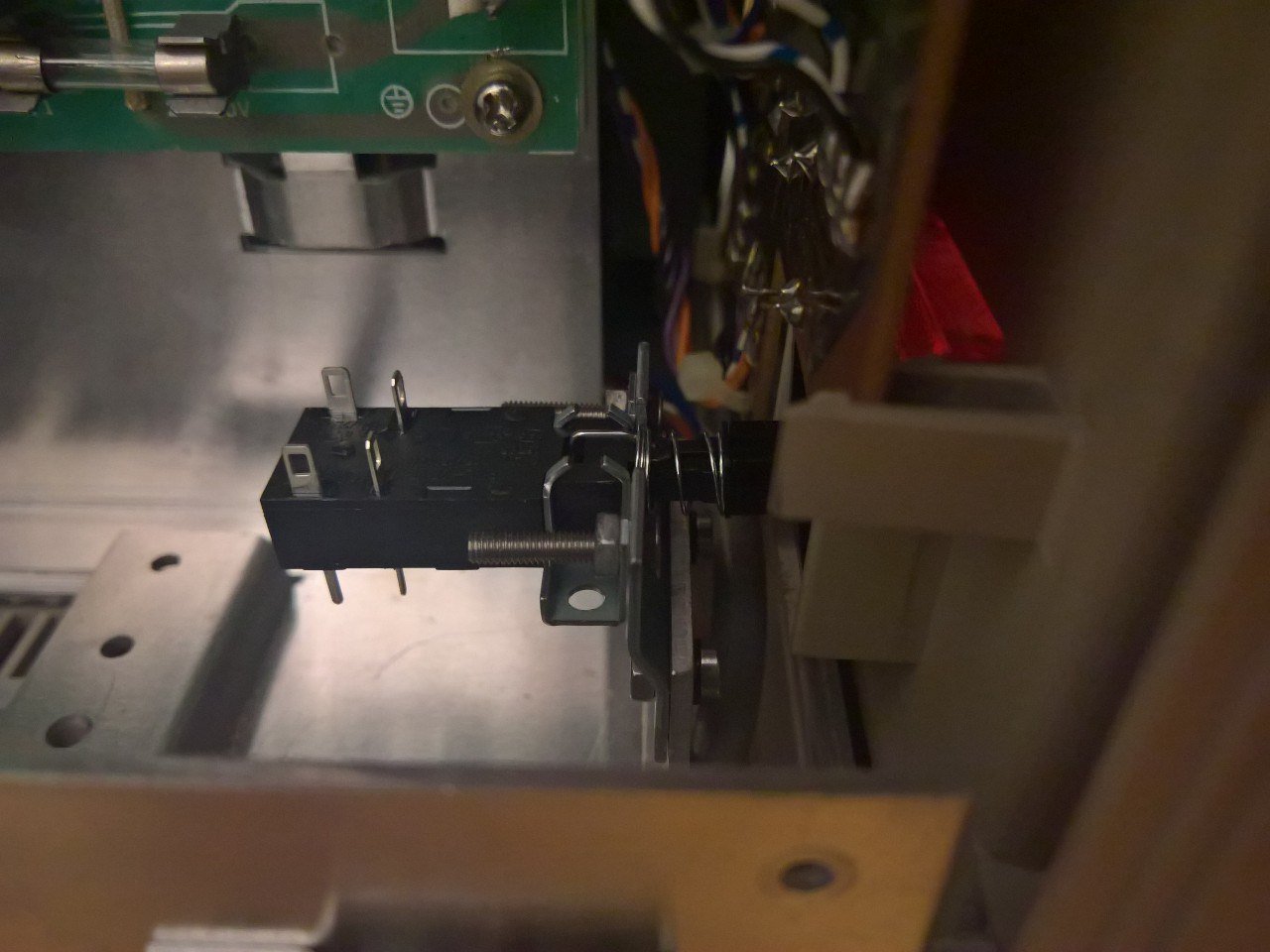

De aan/uit schakelaar heeft hetzelfde euvel als bij veel P2000T computers,  dus daar moet ik nog wat aan doen en

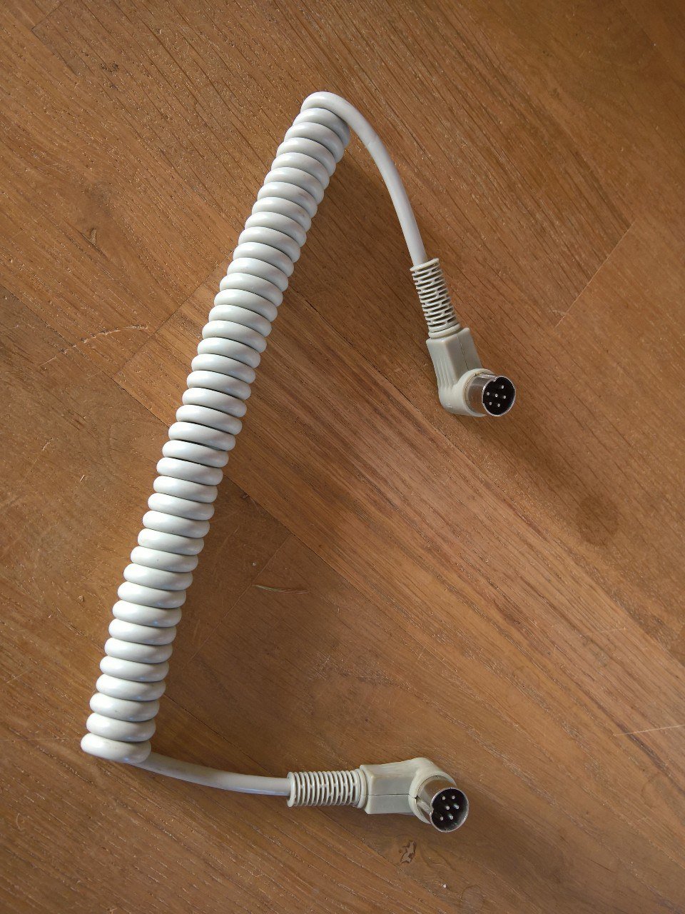

bij mij is de rubberen buitenkant van het toetsenbord krulsnoer compleet vergaan. Ik heb bij een militaire dump een telefoonkrulsnoer met genoeg aders gevonden om het te kunnen vervangen. Dat moet ik nog een keer doen.

Ik heb het krulsnoer gerestaureerd met een PS2 verlengkabel, in een mooie lichte grijs perfect passend bij de kast, en exact het aantal windingen van het vergane origineel. Je kunt de plugjes hergebruiken.

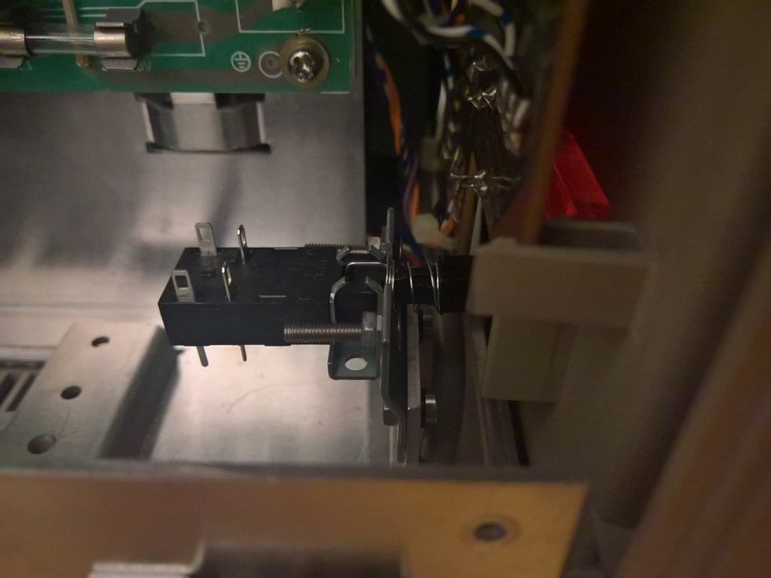

De schakelaar zit op een klein metalen plaatje, deze heb ik vervangen door een plaatje te zagen, beide gaten op 20mm hoh te boren, het origineel is 25 en 20mm, en er een kleine knik in te zetten met een bankschroef, zodat ie ongeveer 2mm naar achteren staat. Dan komt de knop precies op de juiste plek als je de schakelaar van Conrad gebruikt (zelfde als P2000T).

Dankzij de WD40 tip van @dionoid doet de schakelaar het weer. Nu nog de diskettes vinden. Heb ondertussen al wel images gevonden, ga eens kijken of ik ze zelf kan maken.
