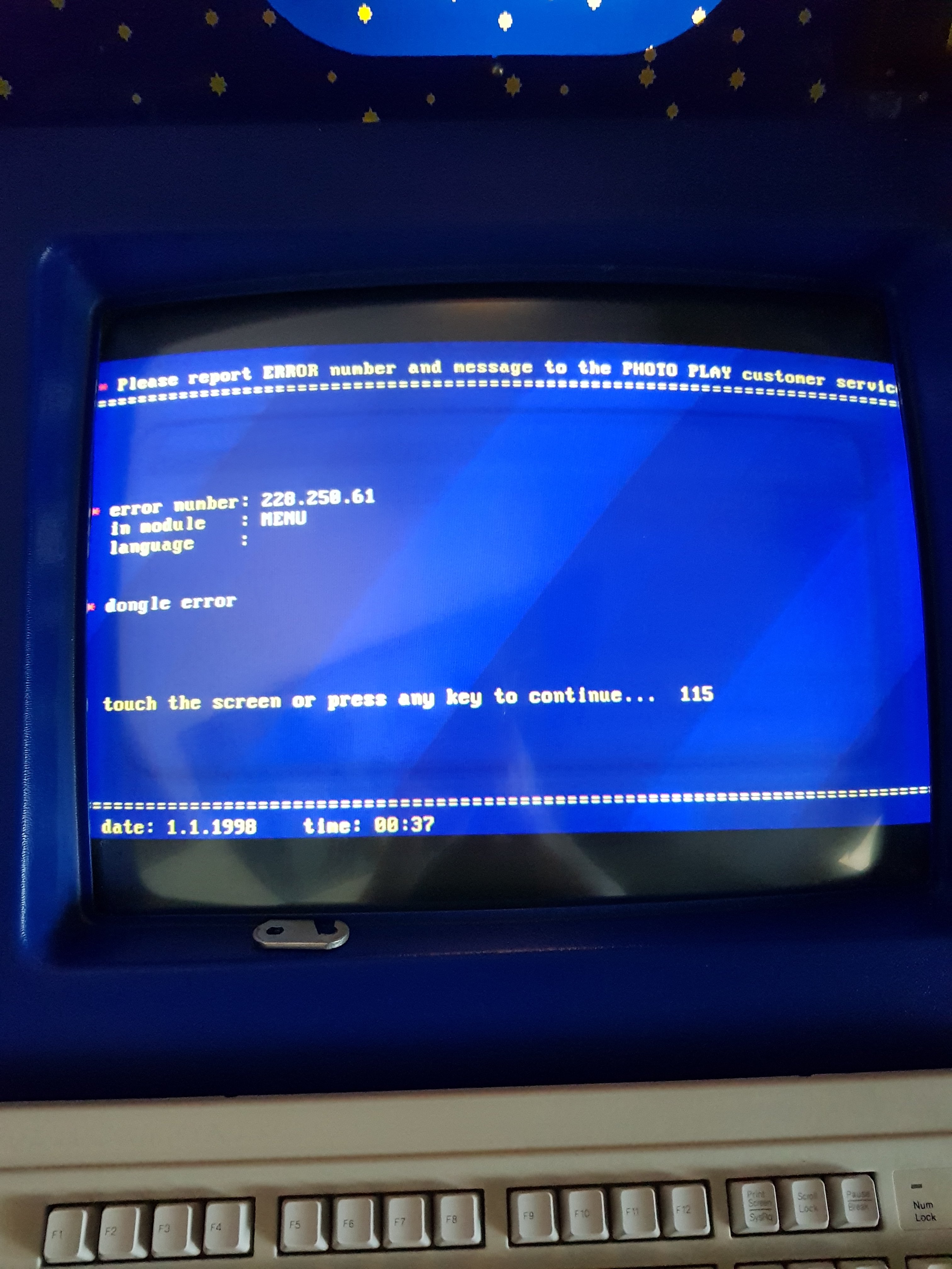

Patrick 17 april 2018 gestart 17 april 2018 gestart Hallo luitjes, Mijn naam is Patrick en ook aangemeld sinds vandaag. Heb een probleem met een photoplay masters. Hdd is overleden, andere hdd had ik nog. Iso's voor Igo 3 gedownload en op 2 cd's gebrand. Cdrom spelertje aangesloten erop incl de hdd, tot zover gaat alles goed. Alles wordt herkend in de bios, echter wanneer ik hem laat booten begint hij na wat schermen met schrijven naar de schijf tot een procent of 45 en geeft dan een write error.?? Verschillende malen geprobeerd maar no go. Wat kan dit betekenen, slechte hdd.? Heel af en toe gaf hij ook een cache error.

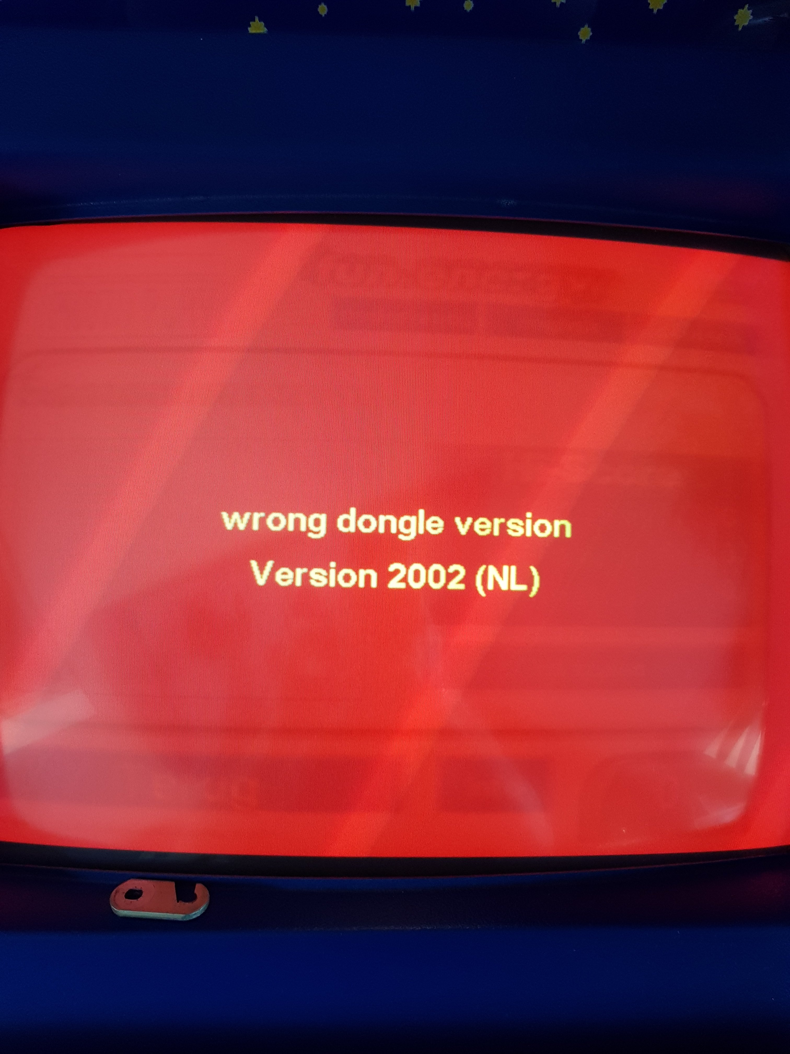

Patrick 19 april 2018 gepost Auteur 19 april 2018 gepost Sorry, was er even vanuit gegaan dat dit een forum was waar wel vaak mensen op te vinden zouden zijn. Geeft niet, ben blij met elke vorm van hulp,alvast bedankt voor de reply's.! Heb de cd's idd al geprobeerd op een anders systeem en dat werkt. De huidige hdd, (een Quantum Fireball) is corrupt geraakt. Ik heb zowel igo2 als 3 software gedownload voor gebruik, aangezien mijn groene dongle uit 2002 is. Neem aan dat er geen update mogelijk is zonder de dongle dan ook te vervangen, en klopt deze software ook met de dongle versie vraag ik me af.?? Het liefste zou ik ook het hele systeem qua board etc vervangen maar dan zit je weer met dat isa slot wat je nodig hebt.? Gisteravond nog een poging gedaan op een andere schijf. (Quantum bigfoot) en bij de 2e cd ook wederom een write error op 97% ..Aaaargh.... Kreeg ook een dongle error in beeld na een reboot, maar dat zal zijn omdat ik de instalatie niet goed heb afgerond. Hoop dat jullie iets meer hebben aan deze info.Heb ook de flat cable's gewisseld en ook de master/slave settings uitgeprobeerd op div manieren.

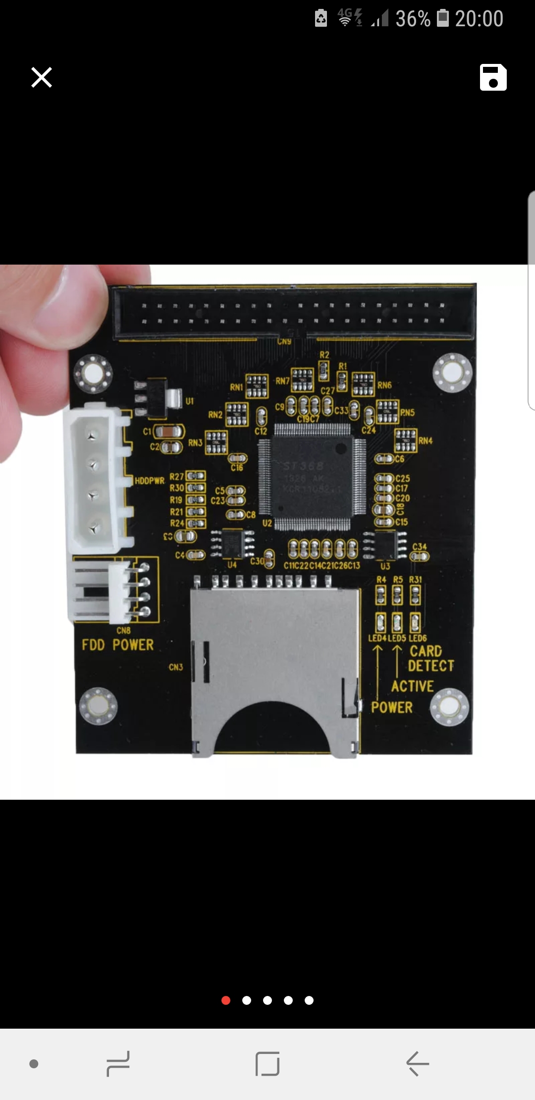

djkoelkast 19 april 2018 gepost 19 april 2018 gepost Ik zou ook direct afstappen van die ouwe IDE-schijven en een nieuwe IDE-kabel gaan gebruiken en of een SSD of een CF/SD-kaart. Daar zijn vrij goedkoop converters voor. Dan heb je dat deel al uitgesloten (wel een zo klein mogelijke schijf gebruiken, 2GB is zat)
Patrick 19 april 2018 gepost Auteur 19 april 2018 gepost (aangepast) Ja das idd wel een idee.Maar moet de bios de CF of SD kaart niet herkennen op de 1 of andere maniet dan.? Kan toch niet zomaar met de cd's aan de slag en de setup gaan draaien.? Heb inmiddels weer wat vorderingen gemaakt, instaleren van igo3 pakt tie niet, nu heb ik igo2 erop staan maar dat is een BE versie..Dat wil die ook niet. Iemand in het bezit van igo 2 (NL) software.? 19 april 2018 aangepast door Patrick

Patrick 23 april 2018 gepost Auteur 23 april 2018 gepost T42....Een sleutelchip..? Je bedoeld die dongle.?
djkoelkast 23 april 2018 gepost 23 april 2018 gepost Zojuist, Patrick zei: T42....Een sleutelchip..? Je bedoeld die dongle.? Nee, op het moederbord van Photoplay zit ook nog een beveiligingssleutel.
Patrick 23 april 2018 gepost Auteur 23 april 2018 gepost Aha, en wat doet tie precies..? Zag trouwens ook 2 cmos batterijtjes zitten, eentje vervangen type 2032 maar die andere is veel dikker, waar is die van.?
djkoelkast 23 april 2018 gepost 23 april 2018 gepost 23 minuten geleden, Patrick zei: Aha, en wat doet tie precies..? Zag trouwens ook 2 cmos batterijtjes zitten, eentje vervangen type 2032 maar die andere is veel dikker, waar is die van.? Dat is die sleutel Zonder die sleutel doet de software het niet, het is dus een soort authenticiteitscheck

Patrick 24 april 2018 gepost Auteur 24 april 2018 gepost (aangepast) Duidelijk verhaal...Het draaid nu goed op het bestaande spul. Heb wel een converter besteld voor een sd kaartje, heb me laten vertelen dat dit ook zou werken. Dan ben je iig van die schijf af. 24 april 2018 aangepast door Patrick

djkoelkast 29 april 2018 gepost 29 april 2018 gepost Ik heb zo'n SD-converter gebruikt, maar SD-kaarten hebben een relatief kort leven en Photoplay leest en schrijft heel veel. Daarom ben ik overgegaan op kleine ssd's (16gb, waarvan ik dan maar een deel gebruik), die gaan over het algemeen langer mee.
Patrick 29 april 2018 gepost Auteur 29 april 2018 gepost Oke, dat kan ook nog idd.. Ach, was maar een paar euro's tenslotte. Kost geen drol zo'n ding.
T42 14 juli 2019 gepost 14 juli 2019 gepost ik verkoop industriele ide ssd hardeschijven van met photoplay software. plug en play sd kaart werkt idd een klein jaartje thuis en 2 maanden in het veld
