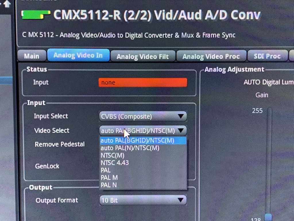

Minuteman 13 december 2020 gepost 13 december 2020 gepost PAL N kwam ik toevallig tegen vandaag. Ik heb een paar Lynx chassis om te onderzoeken en op een van de kaarten zit deze optie in. Overigens redelijk briljant spul dat Lynx.
